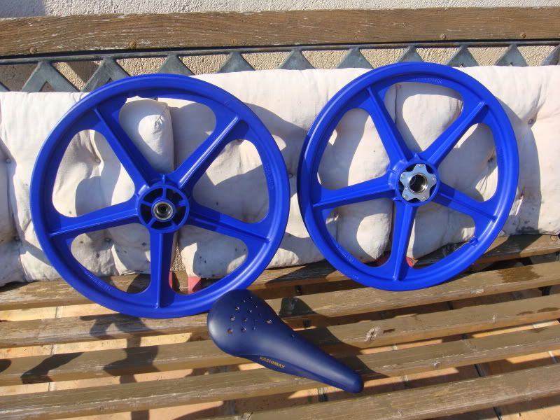

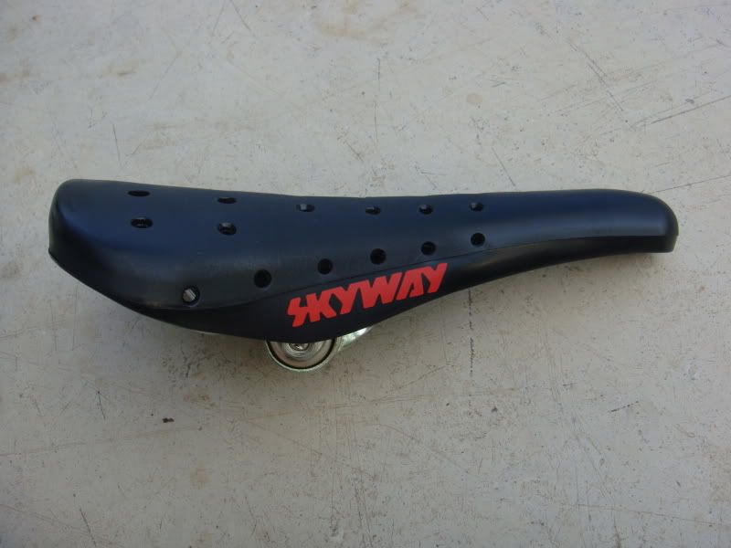

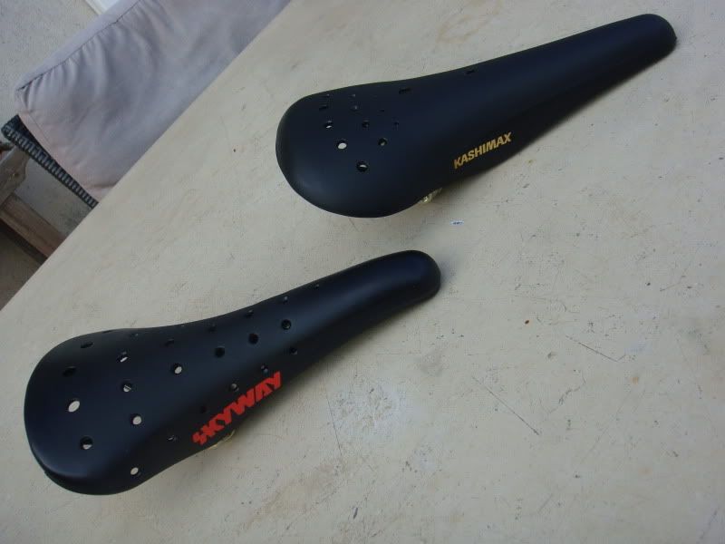

nouvelle teinture aujourd'hui sur des skyway et une kashi, j'ai utilisé cette fois ci la teinture rit bleu royal que je vous recommande etant doné qu'elle est beaucoup plus efficace ,plus rapide et moins chere que la dylon selon moi ...
je vous glisse le lien du site ou je l'ai trouvée :wink:
http://alysse-creations.info/teinture-rit.html
avant:
aprés:
Super résultat!!!!! il est beau ce bleu!

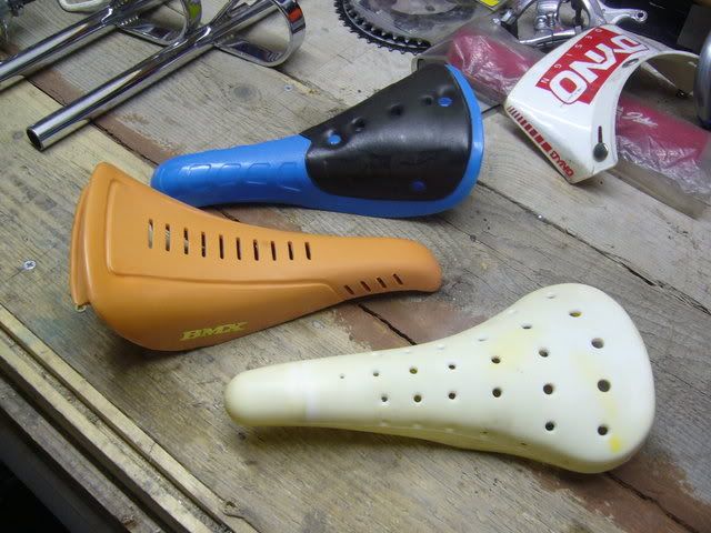

derniers travaux du week-end aprés je fais un break pour la teinture :mrgreen: :mrgreen:
avant (photo d'emprunt de bones :wink: ) avec la tioga fs bien jaunie
aprés customisée pour un futur projet...

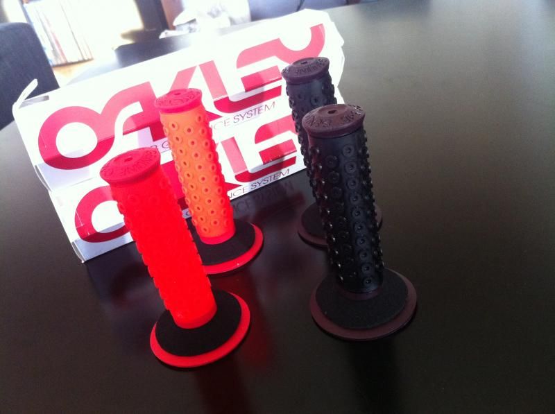

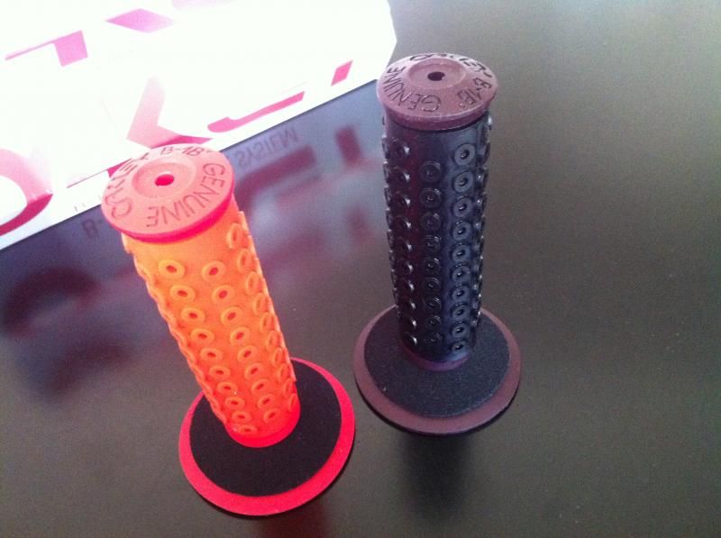

Nouvel essai avec des oakley B1B repro... 2 sachets de dylon 8 ebony black et du sel... ça marche très très bien sur les manchons un peu moins sur les poignées...
même si la teinte est homogène la couleur est spéciale, style violet donc je pense faire une 2eme tentative plus tard même si j'aime bien comme ça.. ça change 8)

Y sont daltoniens, chez Oakley :bike:
rouge et orange, c'est à chier comme ensemble :fesses:
