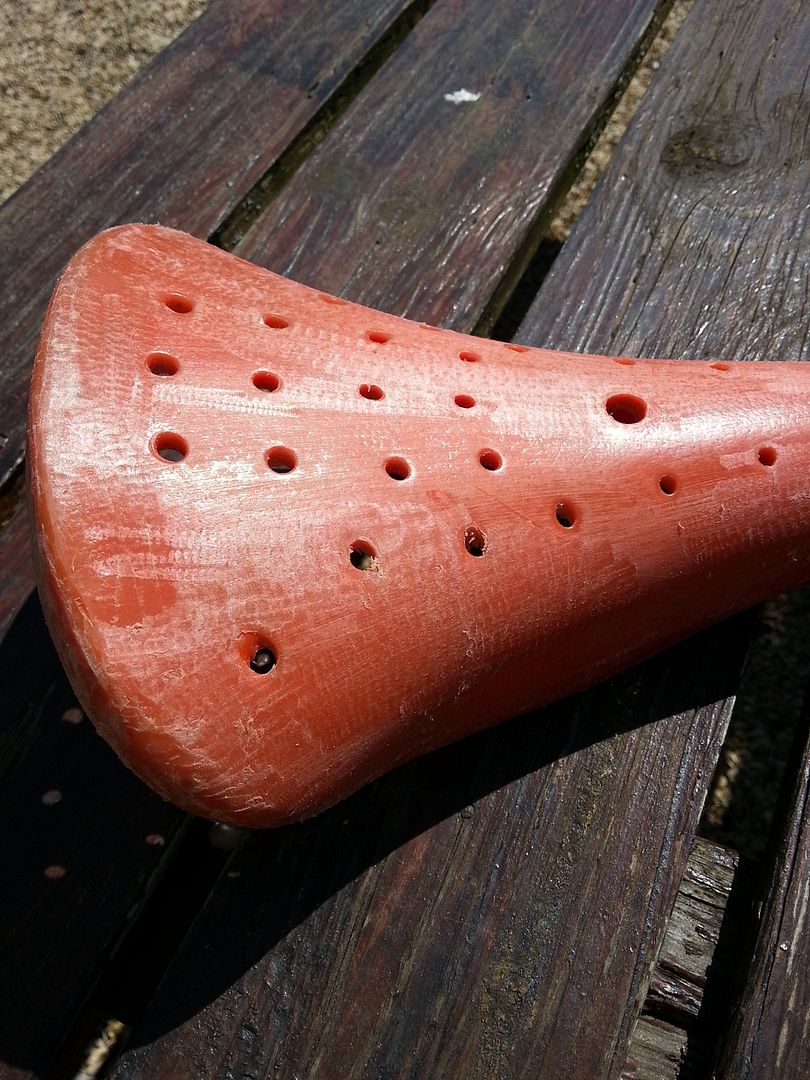

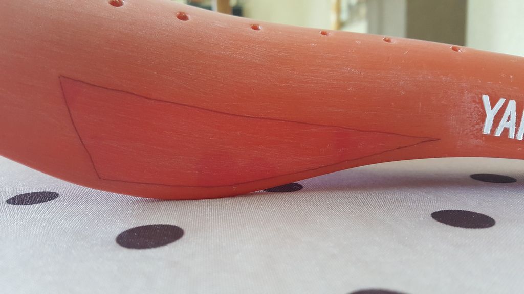

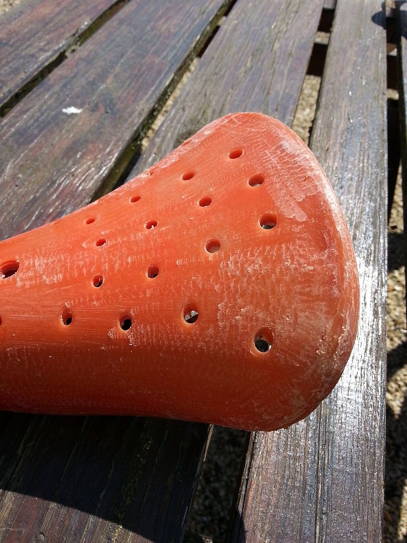

la selle est en train de subir un coup de jeune :bye:

Ah sympa la restauration de la selle! J'ai hâte de voir comment tu vas faire.

Pour la selle je suppose que tu vas poncer du gros grain au plus fin , et pour finir , tu vernis ? Non ?

Ponçage de plus en plus fin, primer d accroche pour plastique , séchage, peinture rouge car la teinte d origine n'est plus très rouge et ensuite vernis transparent. :wink:
Si tu ne mets pas le primer au bout d un moment cela va s'effriter même avec le vernis, pour résumer il fait la jonction entre la matière et la peinture :prof:
Pour le vernis je prends du mat cela évite que la selle soit trop brillante c est ce que j avais fait pour la selle de mon mx 400 white cross qui était en piteux état :D

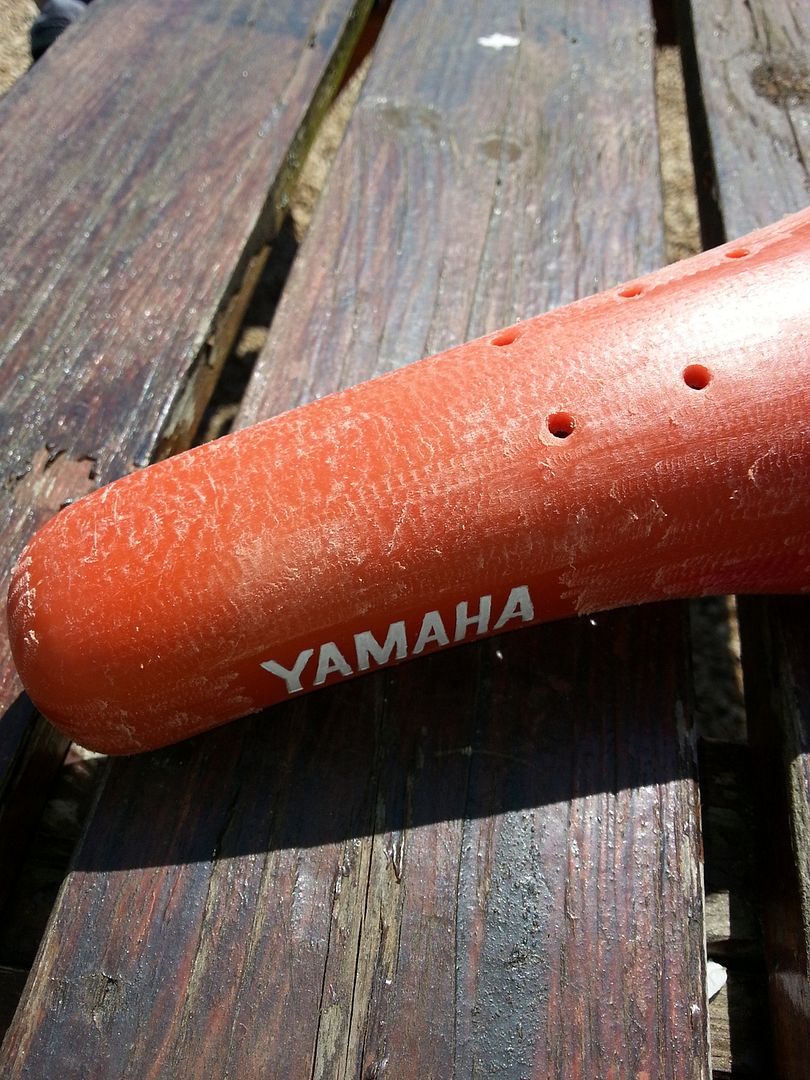

Et les lettres YAMAHA , tu n'y touches pas alors ?

je vais voir, c'est un travail de dingue en tout cas, là j'ai refait les écritures en blanc comme cela j'ai de la matière , en gros un surplus en fait et même si malheureusement elles sont repeintes lors de la peinture j'arriverais à les retrouver et refaire le blanc avant le vernis mat :wink:
c'est du système D mais çà marche.

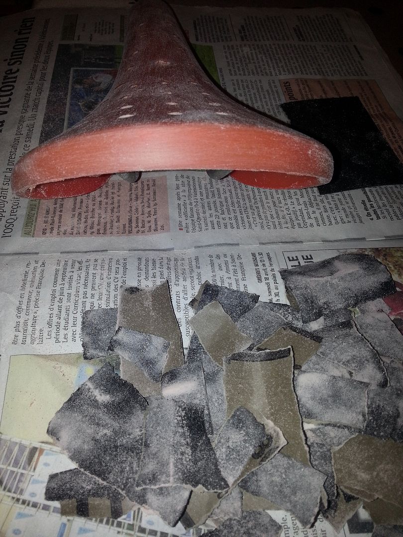

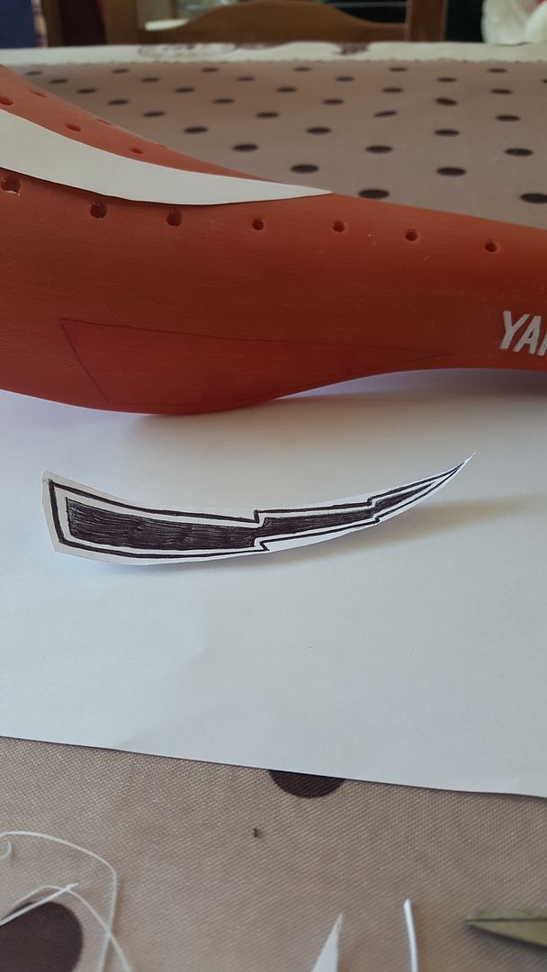

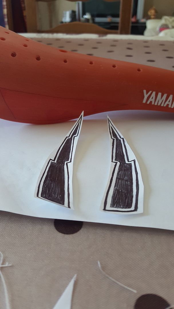

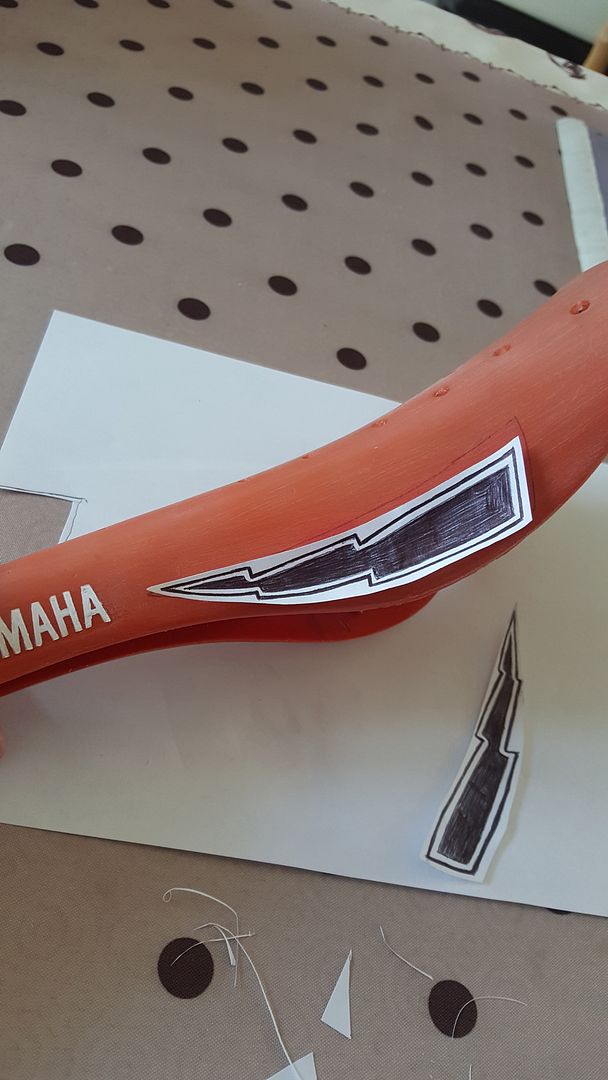

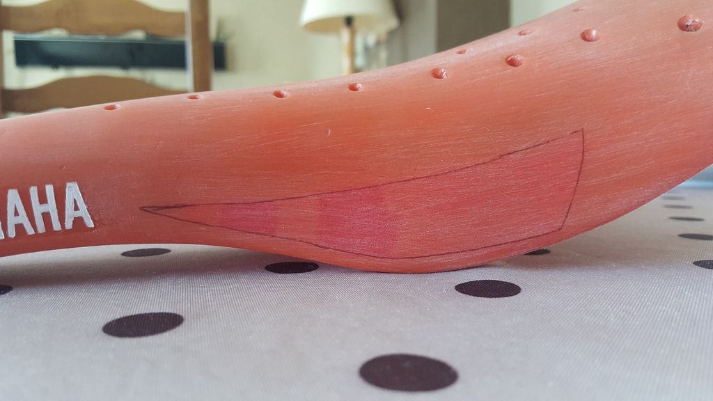

La réparation de la selle se termine après des heures de ponçage :wink:
voilà c'est un essai et je pense pouvoir faire quelque chose de bien :D

Message par yannicycle »
Merci STEPH :wink: , la selle part finalement chez un aérographe fini les stickers , les motifs seront à vie dans la selle :D
