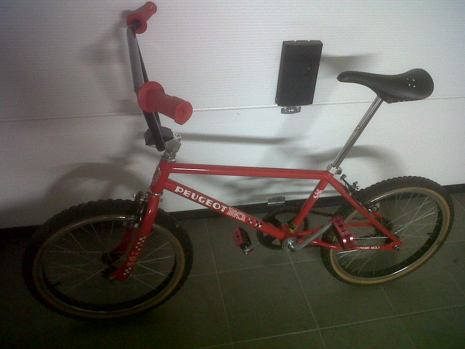

Allez petite étape dans la restauration: potence SR MS-427, guidon WALD et poignées TANGE SK-215 posées.
Pas mécontent du résultat :wink: , qu'en pensez-vous ? Désolé pour la qualité, photos prise au portable dans le garage...
Et c'est pas fini, en attente de recevoir de nouvelles pièces... :mrgreen:

Deux petites photos du CPX 301 custom qui a bien avancé :D
Depuis les dernières photos: Jantes Araya Aero, TDS Tange, cablerie et patins de freins neufs, leviers de frein Dia Compe MX 122, donuts Flite et padset de Cédric alias 111@gex.
Merci Cédric pour le padset, du beau boulot (même si j'aurai dû te dire que j'avais changé de guidon avant de commander... on va faire du sur mesure!)
Qu'en pensez-vous ?
Et c'est pas fini...

Tes photos ne lui rendent pas justice mais il commence à être bien beau, j'ai toujours aimé ce CPX!

Moi, j'aime bien ce petit Peugeot avec sa grande selle :mrgreen:
Félicitations pour ce travail, simple et efficace bravo.
Pour ta mousse, aucun problème! Donne moi les bonnes mesures et on te refait ça!
Pour un premier essai de mousse de potence, ça le fait bien! Surtout pour le prix :wink:
