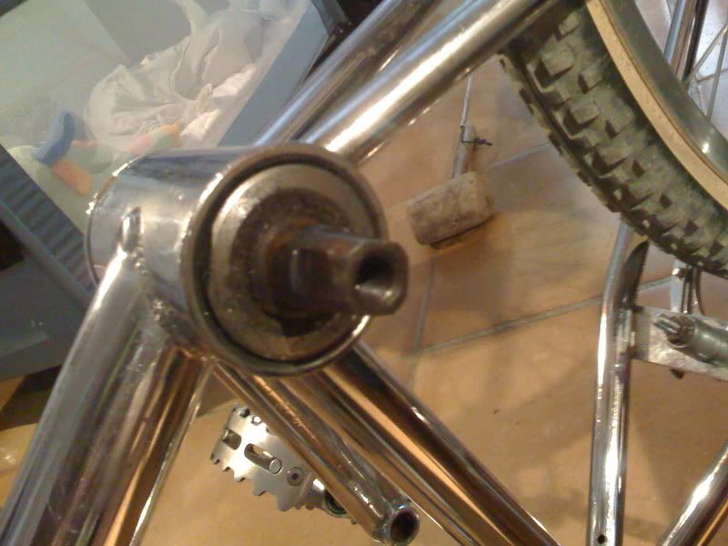

Ces trucs là j'en ai vendus plusieurs cela ne vas pas sur les pédalier SUGINO chromoly par exemple donc gaffe aux mesures.
Cela vas impec pour les emmanchements carrés alus,(Maxi Cross etc...)mais pour les chromos c'est pas bon.
Du moins tu peux le monter là dessus sur un vélo qui ne roulera jamais
mais tu peux pas rouler avec car les manivelles ne tiennes pas. Les cotes ne sont pas les memes tout simplement.

Pourquoi tu dis logiquement ouijiji a écrit :logiquement oui mais prend plusieurs avis orestt devrait aussi pouvoir te le confirmer
Moi j'ai essayer sur plusieurs tupes de pédaliers chromoly et c'est pas bon.
Comme je l'ai dis au dessus si les cotes du Anlun sont proches de celles du FT cela ira pour monter les manvielles (là je me marre
- sebmsnfree
- Messages : 2678
merci alex. si qlq a une bonne idée ou a déjà fait un montage de ce pédalier de MERDE !!!!!!!! merci par avance !!!!!

Faudrais des mesures des trucs comme ça avant d'acheter des trucs sur des on dis
Le probleme n'est pas qu'au niveau de l'enmanchement carré, il est aussi au niveau de l'épaulement et du filetage, bref ça vas pas..
Aprés chacun fait ce qu'il veut
J'ai sacrifié un axe plus boitier complet de Redline Sugino 400 pour remonter mon pédalier Diamond Back turbo.
Le seul axe que j'ai trouvé qui se rapprochait le plus de celui des FT est un axe provenant d'un SUNN des années 90
Le reste
(pourtant c'est pas faute d'avoir essayer)
