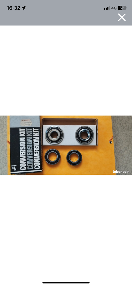

si si y a bien un filetage ! et d ailleur le monobloc tu en trouves partout et pas cheros ...le Bb sealed beaucoup plus rare.
y en avait un à vendre sur lbc ...

Je ne comprends toujours pas le montage.
Le filetage coté couronne pour fixer le spider, ok.
Les palier de roulements reposent sur quoi au niveau du monobloc?
Il y a un autre écrou sur le filetage de sortie?
Bref, je pige pas.
Messages : 1235
Re: help !
Regardes bien la photo, c'est simple à comprendre :wink:
Messages : 586
Localisation : 95
Re: help !
Ba voila, avec ça j’ai pigé.
Du coup, au lieu de disquer le pédalier, des petits coups de maillet trankilou sur le coude du monobloc après avoir chauffé à la flamme le boîtier aurait du suffit à extraire le roulement (ou bien l’écrou en épaulement sur le roulement) côté plateau.
