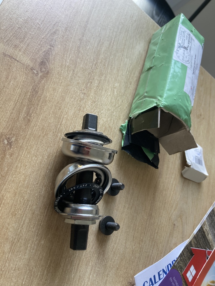

Reçu en 10 jours,
Pas de graisse, finition correcte mais c’est pas équivalent à de l’origine des année 80….
Et le truc qui fâche: les deux filetages sont en pas inversé!
D’un côté t’es sur de ne pas te gourrer au montage, de l’autre t’es sur qu’il va falloir contrôler coté plateau de temps en temps.

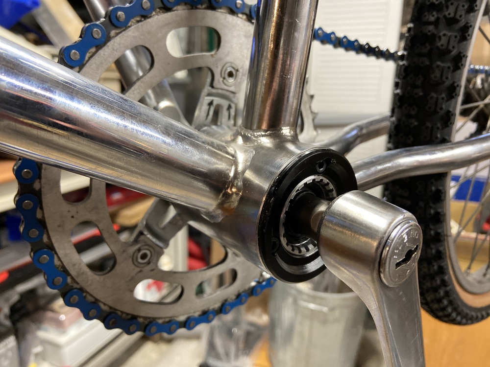

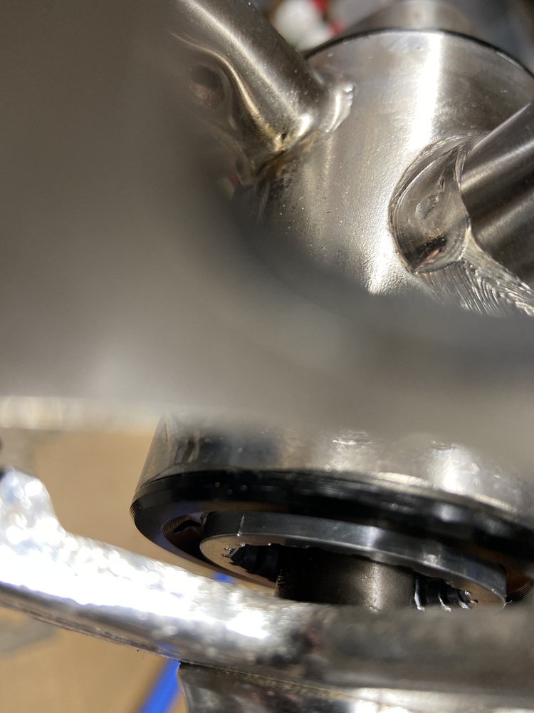

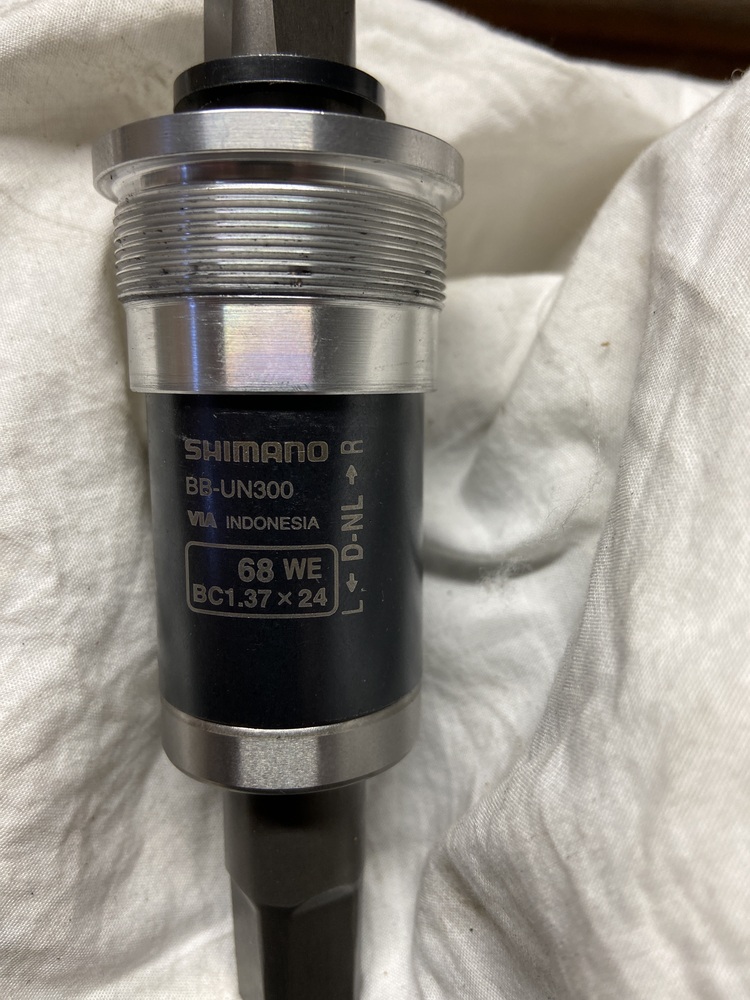

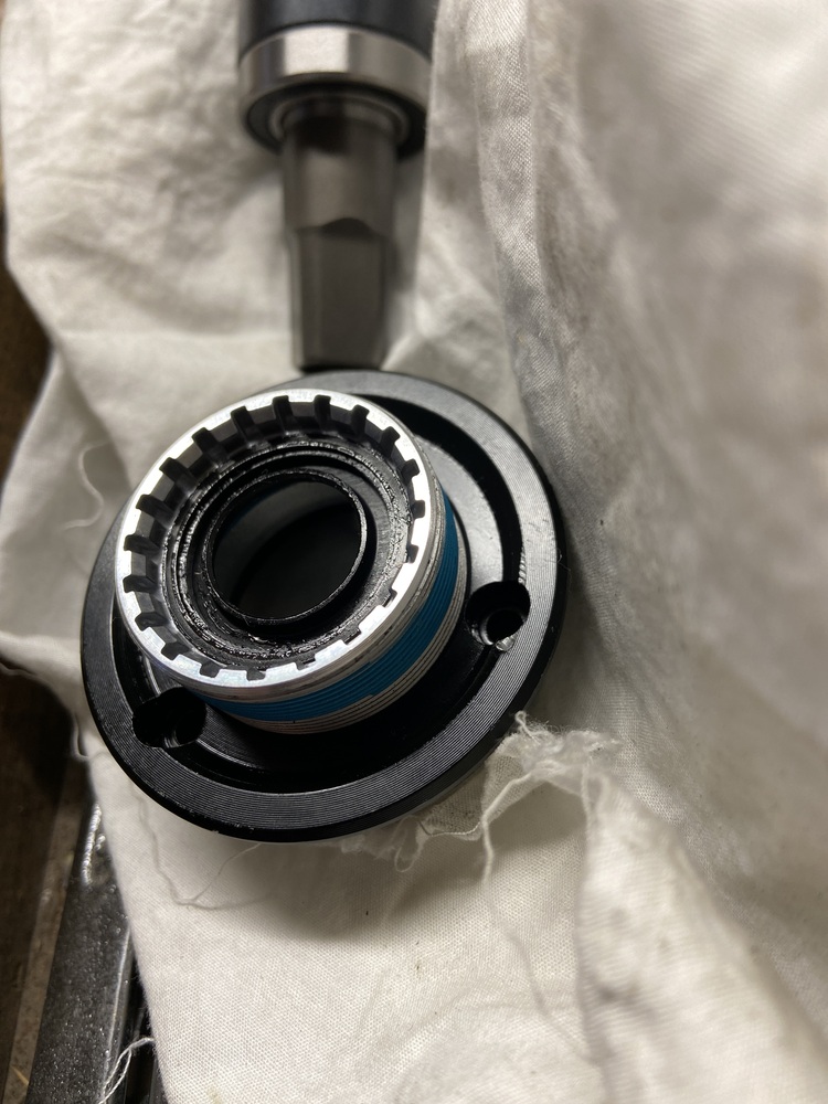

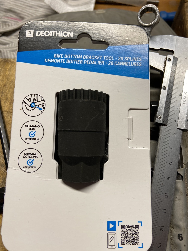

Outil de serrage
Adaptateur côté plateau en place
Montage à blanc sur la cale côté gauche
Boîtier shimano en version DNL pour une ligne de chaîne à 47,5mm au lieu de 50 pour l’autre version.
Sur mon montage plateau sugino ct et roue libre shimano ça colle impeccable
