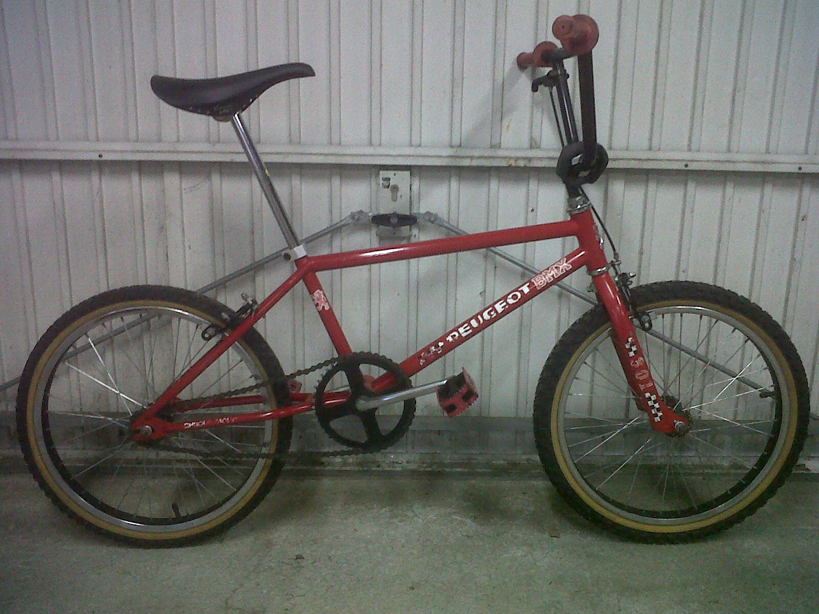

Ça avance doucement...
Today, pose des pédales Victor, de la tige de selle GT, graissage du jeu de direction qui était un peu dur (pas encore ça mais c'est beaucoup mieux)... et continuation du nettoyage.
Pas mécontent du résultat :mrgreen:
Par contre, je vais devoir remplacer les poignées (abîmées et trop petites) et j'ai un souci: les leviers (enfin il n'en reste qu'un mais je compte en racheter NOS) sont des DIA COMPE Tech 2 et le serrage des freins interdit des poignées avec des embouts trop larges. Je comptais mettre des A'ME Cam mais j'ai peur que ça bloque :gr:
J'ai vu que chez A'ME, ils faisaient des poignées avec des encoches mais ce sont des minis, elles ne font que 10,8 cm alors que les classiques font 12, 5 cm: ça risque fort d'être trop petit...
Quelqu'un a-t-il une idée ? Ou encore, quelqu'un qui aurait eu ce souci avec les DIA COMPE TECH 2 aurait-il trouvé une solution (l'ancien propriétaire avait carrément coupé une partie de l'embout-ça se voit sur la photo) ? :quoi:
Je vais essayer de rester avec ces leviers car la place pour les poignées sur le guidon est réduite et je n'ai pas trop le choix :cry: ; de plus, c'est l'esprit de ce spad :wink:

Re: PEUGEOT CPX 301 de 1984
Pour tes leviers, tu peux les baisser un peu sur le guidon et réduire la garde. Sinon tu peux aussi monter des poignées sans flasque (mais c'est vilain) ou encore couper des poignées neuves comme avait fait le précédent proprio (et là ça fait pro ! :mrgreen: )

ULTRA
Messages : 146
Message par ULTRA »
Zefloued a écrit :Pour tes leviers, tu peux les baisser un peu sur le guidon et réduire la garde. Sinon tu peux aussi monter des poignées sans flasque (mais c'est vilain) ou encore couper des poignées neuves comme avait fait le précédent proprio (et là ça fait pro ! :mrgreen: )
Je te remercie Zefloued mais je sais tout ça.
Je voulais plutôt un conseil sur un modèle de poignées en particulier et éventuellement un avis sur la taille des A'ME mini qui elles comportent une encoche bien pratique...
Peut être que ça le ferait avec les A'ME Cam car ils sont plus longs et du coup la vasque gênerait moins le mécanisme de la poignée car la vasque se situerait plus vers la base du levier :quoi: ...

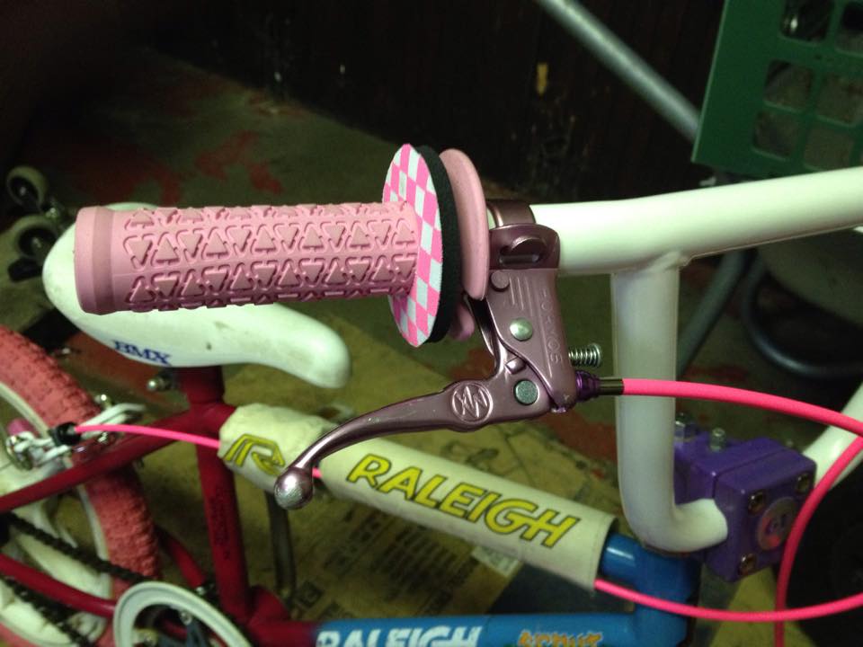

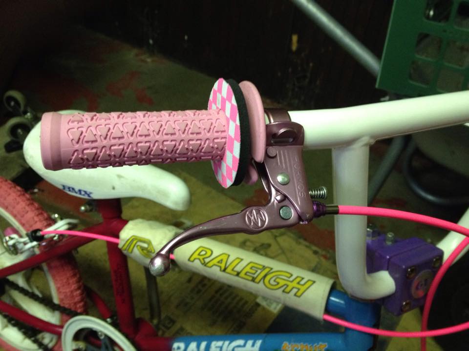

Les AME mini comme leur nom l'indique sont vraiment Mini c'est ce que j'ai monté sur le vélo de ma fille.
c'est parfait pour une main d'enfant, pour c'elle d'un adulte il faut voir :mrgreen:
une photo est mieux qu'un long discours, tu pourras te faire une idée de l'échelle.

flat1300 a écrit :
Je pense effectivement que ce sera trop petit même si j'ai de petites mains. C'est d'ailleurs pour ça que je ne vais pas pouvoir reculer le levier de frein sur le guidon...
Merci pour l'illustration :wink:
Sympa le RALEIGH de ta fille 8)
