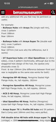

Quelqu'un connaît t'il la longueur exact des rayons pour Un Raleigh super burner roue WEINMANN belguim 523-431 Gold 20 pouces ?
je pense qu'il s'agit de 188 mm mais je ne suis pas sur à 100%
Et un site ou se procurer les rayons chrome et les têtes de rayon qui vont avec ?

https://bmxmuseum.com/forums/viewtopic. ... 241229&p=1
tu as tout ici
sinon tu en trouve partout Ebay , marchand de vélo , shop de bmx en ligne

Donc moyeux Gt superlace jante Ukai sur à 100% rayons en 194mm ??

pour du 20 pouce par pour du 24 , c'est au moins 244 mmSébastien Bouverot a écrit : ↑15 mars 2025, 11:10Donc moyeux Gt superlace jante Ukai sur à 100% rayons en 194mm ??
194 mm c'est impossible

Moi je cherche des rayons pour des moyeux GT génération 1 et UKAI 24X1.75

P.A.C.T a écrit : ↑23 mars 2025, 18:04pour du 20 pouce par pour du 24 , c'est au moins 244 mmSébastien Bouverot a écrit : ↑15 mars 2025, 11:10Donc moyeux Gt superlace jante Ukai sur à 100% rayons en 194mm ??
Pour mes 20 pouce c’est 194mm, pour tes 24 pouces tu ajoutes deux pouces soit 3,08cm.
Au final 194+25,4+25,4=244,8 mm
Je partirai sur 245mm à ta place avec un set de 36
Tu rayonnes les tracteurs de chaque côté et tu vois si ça passe.
