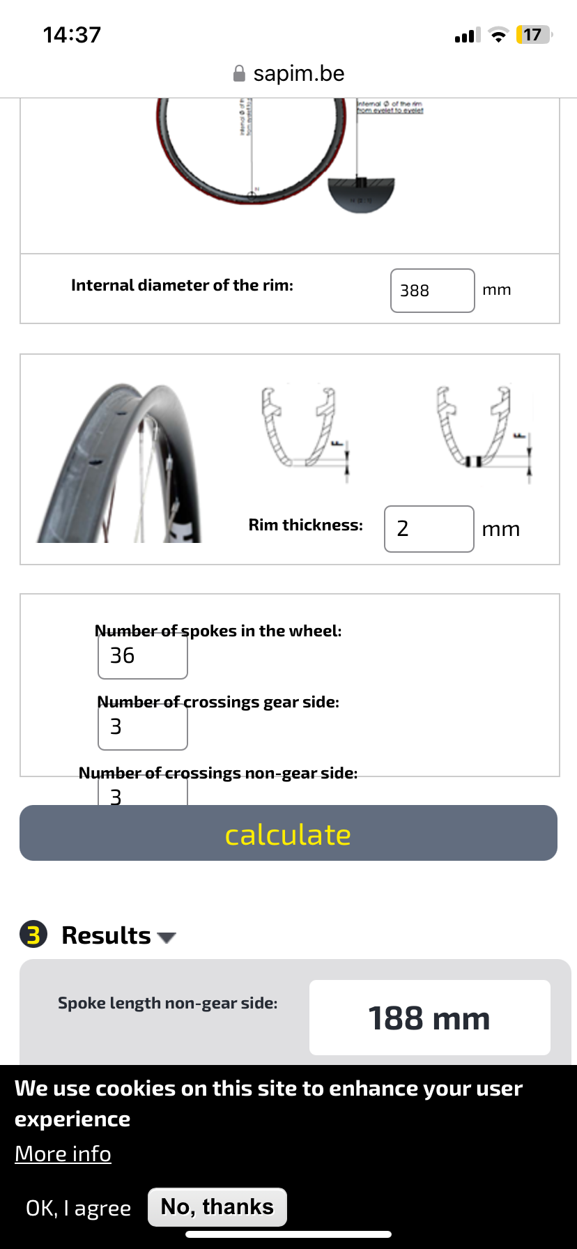

Salut à tous quelqu’un peut il me confirmer si le rayonnement par 3 de jantes araya 7 X avec des moyeux bullseye sont bien de 188 mm à l’avant et de 186 mm à l’arrière par avance merci
et si quelqu’un avait la mesure de rayon pour des Ukai 24 moyeux GT petite flasque ça serait cool merci

Alors j’ai retrouvé un site qui a priori va certainement te rendre très joyeux :
http://docvelo.com/calculateur_r.htm

bon courage, c'est pas facile le rayonnage, surtout quand c'est la première fois qu'on le fait, possible turbo frustration au rdvSébastien Bouverot a écrit : ↑19 mars 2025, 07:46Donc c’est la même, autant essayer tranquillement au sous sol et éviter de lâcher 120€.
pour info, les rayonneurs pro que je connais utilisent les calculateurs des sites dt et/ou sapim

Voilà avec mes mesures.
J ai les rayons montés d’origine et ils mesurent 186,5
Il y a un écart significatif ou c’est rien?

La j’ai 1,5mm
186,5->188 mm
