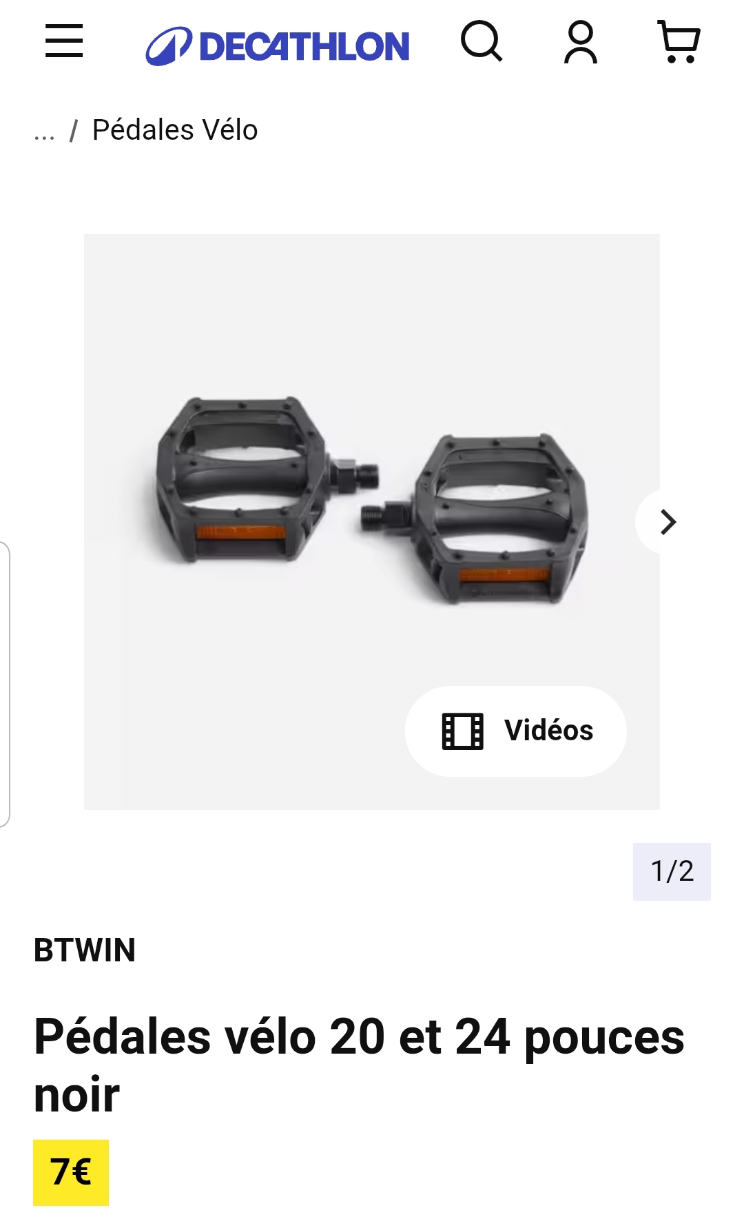

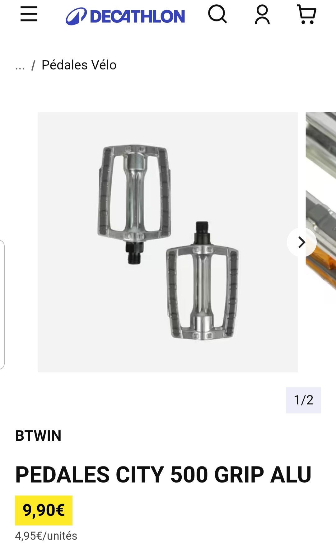

Ouais comme un grand, avec un bon coup de chance et un pied à coulisse en poche.
J’ai remonté les deux pédales mais pas encore reposé les bouchons car je pense repeindre au préalable.
A mon avis ça passe au niveau des caps et au pire l’axe dépasse de l’écrou suffisamment pour être recoupé un poil en longueur.

Confirmation pour les pédales SR modèle sp-468,
La taille des billes est différente (plus petites) mais il suffit de les garder et de passer l’axe décathlon pour les monter sur un trois pièces.
Evidemment des SR sur un profile…..ça fait tache.
Mais sur un apex ou un maxi cross pourquoi pas.

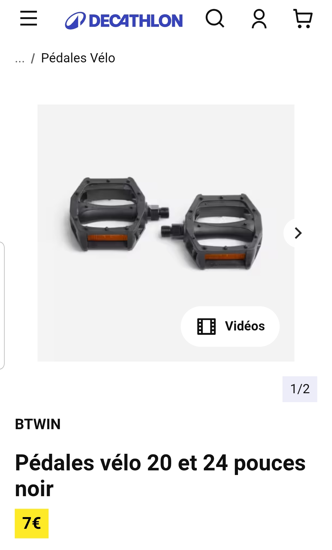

c'est intéressant de visualiser le modèle :mrgreen:
J'ai les versions plastiques imitation shimano avec l'axe moulé, je vais voir si je peux faire comme toi.

Les plastiques ça marche pas de mémoire
Il y a une côte foireuse et je crois que c’est le diamètre au niveau du joint qui ne va pas
