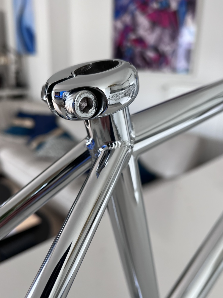

Bonjour a tous,
Je vous presentes mon hutch Expert 84 ...qui se prend pour un Pro racer ...
Il est passe par la case re-chromage ...il est donc partis pour 50 ans ....
Guidon et pedales Jdb ...
- Messages : 1249
Re: Hutch expert 84
Le Chrome est vraiment très beau !

Comme annonce je viens de sauver un Hutch Expert 83 / 84 ...
Avant et apres ...
Deja Degager les vbrake soudes sur le cadre ...
Et rechromage ...
Avant et apres ...
Et rechromage ...

Il est cool ton Hutch,tu as fait rechromer la potence et le collier de selle également on dirait?(ou polis...)ça commence à chiffrer mais c'est une entame de resto très sèrieuse,bravo
spytec
- Messages : 175
Re: Hutch expert 84
Il y a 2 hutch sur les photos ...2 hutch que j ai fait rechrome.
Oui le premier il y a de frame set + collier + potence en rechromage.
