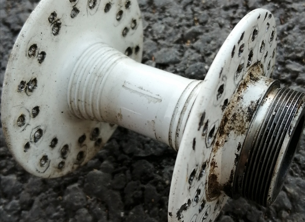

:bye: depuis le temps que je cherchais un moyeu Ar même en mauvais état, pour faire une paire, trouvé sur eBay :D y a un peu de boulot dessus, le gars a rajouté des trous pour faire une 72s :quoi: alors décapage peinture effectué , rebouchage des trous en rab prévu et repeinture :mrgreen:

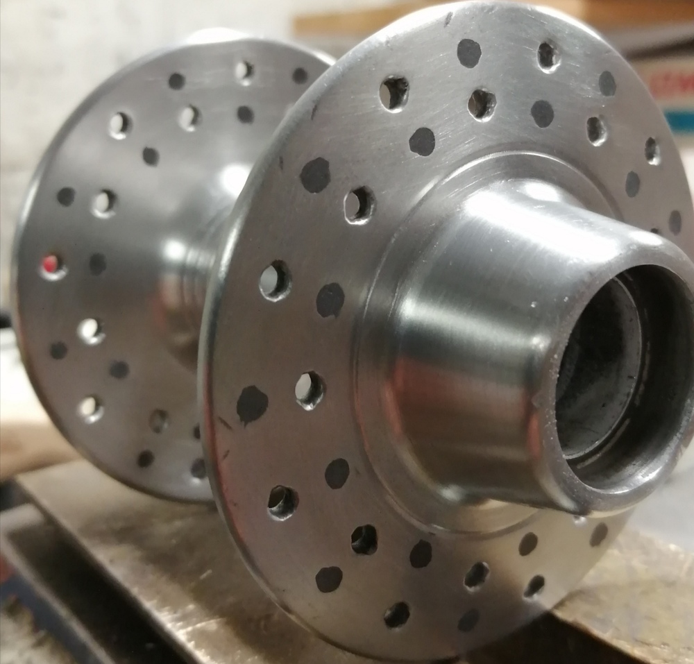

:bye: rebouchage des trous au mastic époxy universel, puis ponçage, prochaines étapes dégraissage, apprêt et peinture époxy blanche :bye:

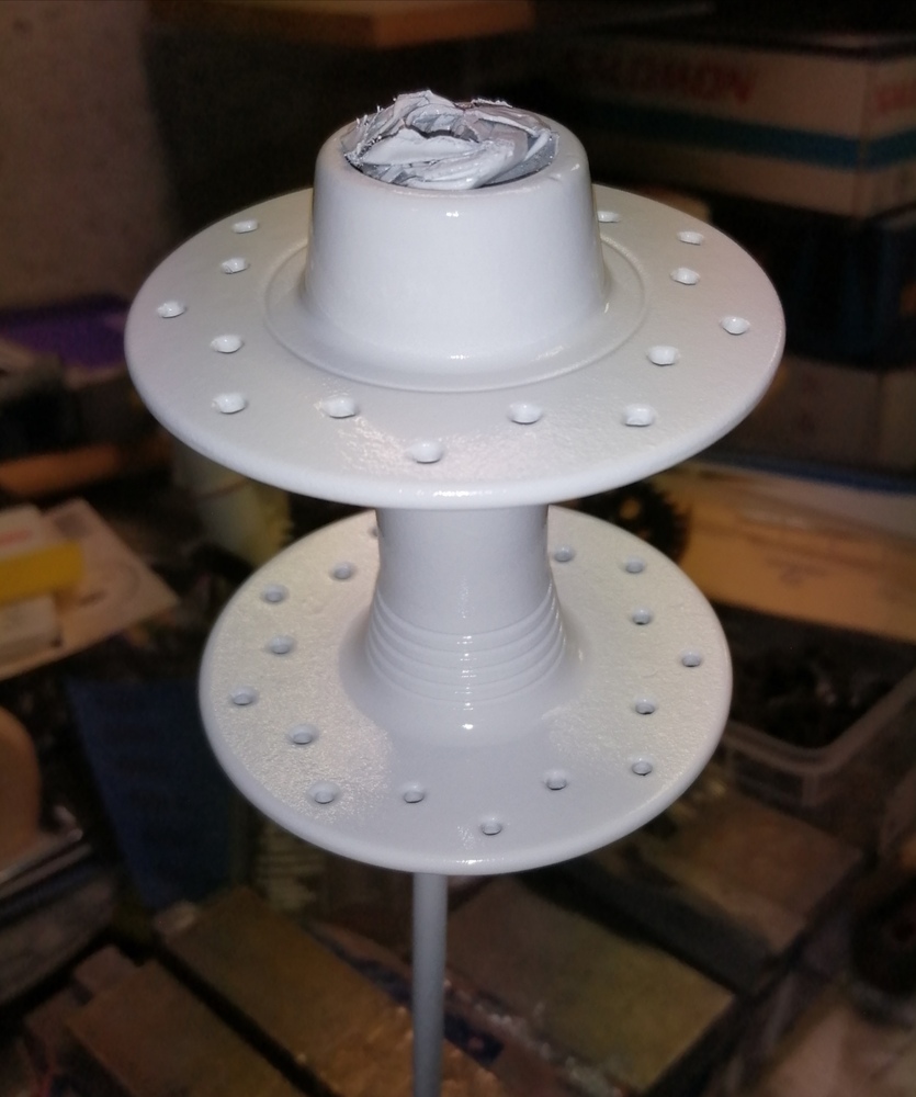

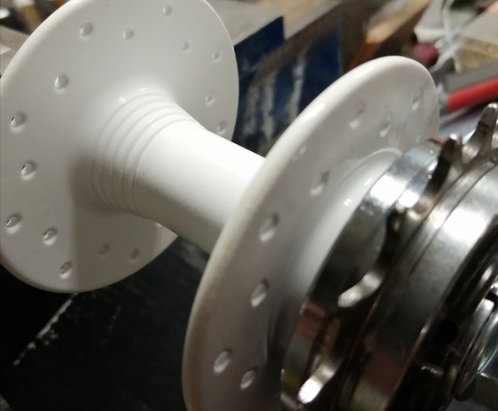

:bye: mise en apprêt puis peinture époxy. C'est pas parfait mais ca présente mieux :mrgreen: :bye:
Messages : 1346
Re: moyeu gt superlace
Bin ca m'a l'air vraiment bien !
La peinture d'apprêt est spécifique pour l'epoxy ou alors c'est de l'apprêt "courant" ?
Messages : 817
:bye: courant :bye:

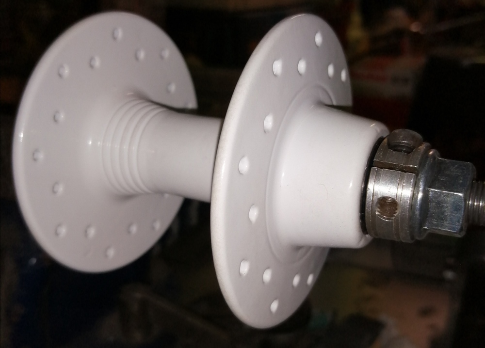

:bye: moyeu AR complet, manque sticker. Pour l'avant moins de boulot décapage chrome et peinture :mrgreen: :bye:
