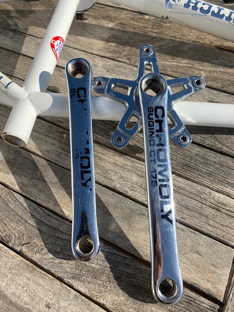

Besoin de conseil, help !
Je voudrais tomber les manivelles du pédalier, d’une part pour faire propre et d’autre part parce qu’il y a un mini jeu de réglage à faire.
La partie visserie est venue sans faire d’histoires, par contre les manivelles même libres sont bien prises sur l’axe…
Je n’ai pas fait le bœuf, je ne veux pas tout foirer.
Des conseils, trucs et astuces pour faire ça en douceur ?
Ps c’est un Sugino CT 175
Messages : 1142
Re: Mon Pro Racer 1984 - Back to life !
Wd 40 tous les jours dessus jusqu'à ce que ça vienne en tapotant avec un maillet en bois ou en téflon.
Si ça vient pas et que c'est soudé avec le temps (oxydation alu ferraille) faudra chauffer, avec tout ce que ça implique comme risques.
Concentre toi sur la manivelle qui n'est pas sur la couronne, une fois enlevée, tu sortiras le pedalier complet et tu pourras le faire tremper dans un bain d'acide oxalique pour bouffer la rouille. Ca devrait se démonter facilement après.

Merci. On va y aller comme ça, j’ai sorti le maillet, c’est pas super corrodé, en y allant pas à pas, on va éviter de chauffer. Il faut que je je refasse le plein de we 40, je viens de tomber à sec.
Messages : 4910
Extracteur de manivelle, dispo chez ton vélociste/Decathlon/site internet pour environ 10-20 euros.
C'est la seule solution pour démonter un pédalier 3 pièces proprement
Messages : 1142
effectivement si c'est monté comme ça il faut l'extracteur !

Malgré l'extracteur, du WD40 la manivelle coté plateau a fait de la resistance. Pas longtemps, mais la première est venu tellement facilement que batailler 30 mn, mettre en pression et chauffer très tendrement m'a paru une provocation. Mais elle a cédé et j'ai enfin un cadre/boitier accessible.
Bilan, un peu de rouille de surface, sur l'axe, mais rien de méchant, juste un tout petit jeu de serrage qui doit venir du remontage en mode "jeune" de l'époque (amha), je vais voir si je tombe l'axe (il tourne propre, voir bien mieux qu'un vélo de D4 neuf...)
Les manivelles ont été traitées à l'huile de coude rapido en 7mn avec des gratouillis d'ongles, donc on devrait pas trop souffrir pour leur redonner fière allure. Je me tâte sur le fait de commander des transferts pour le lettrage, ou garder cette usure faite à coup de Vans d'ado de 1984... Le pédalier a fait trois vélos, Raleigh Aéro Pro, Cadre Pro Race 1, et cadre Pro Racer , donc il a bien tourné, l'usure est normale.
Au chapitre des interrogations et moins bonnes nouvelles, la couronne voit son chrome partir par écailles.
Trois solutions (qui sont 5 comme les trois Mousquetaires) :
- rien faire, frotter au Belgom un peu et zou !
- faire sabler la couronne uniquement - Polish
- sabler-chromer (pas du tout envie de gérer un truc pareil)
- autre ?
