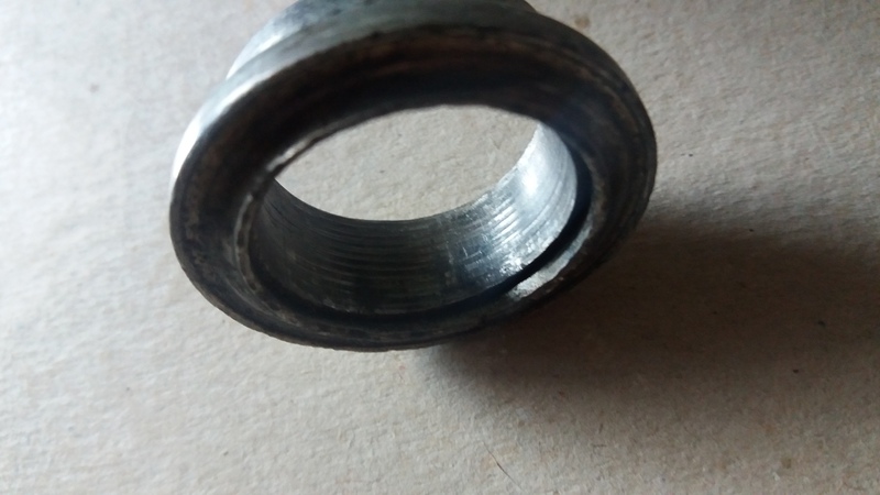

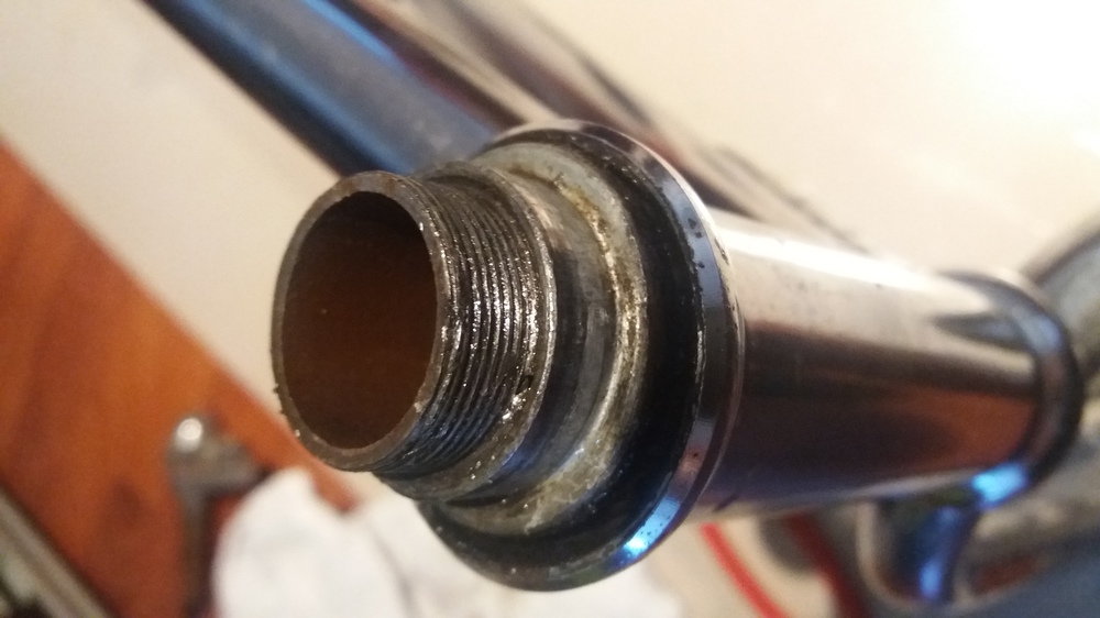

Quelqu'un aurait une astuce pour demonter ce JDD ,je n'y arrive pas
- P.A.C.T
- Messages : 4362
Re: Identification d'un cadre et fourche
essaie avec une pince étau , et du dégrippant à base d'organo-molybdène .
- P.A.C.T
- Messages : 4362
détermine avant si cela est un filetage a droite ou à gauche , sait on jamais
mais visiblement tu as déjà enlevé un premier écrou , donc tu en connais le sens .
Ok je vais essayer avec la pince etau :)
merci
merci
Seba73
- Messages : 144
- Enregistré le : 06 oct. 2016, 19:27

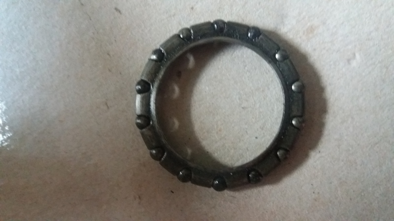

mission réussie
merci à P.A.C.T pour son conseil
A ma grande surprise les roulement son nickel !!
donc nettoyage et graissage
Faut que je determine ensuite quels stickers y apposer

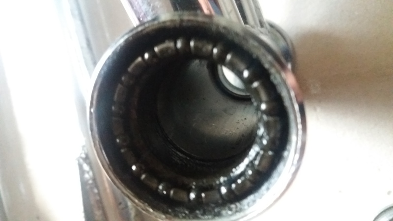

- Messages : 1474
Oulà faut voir l'état des portées de roulements m'ont pas l'air catholiques...
Au mieux ils sont crades(graisse figée et durcie)
Au pire,creusés,déformés...faut pas hésiter à changer si il faut le jdd;pièce essentielle...
