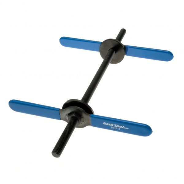

SkyFab a écrit : Sinon j'avais bien pensé à l'idée d'une tige fileté avec écrous et rondelles
tu prends deux gros fer plat perce au milieu une tige fileté et ca devrait te remplacer la presse
voila un peu l'idee a fabriquer a moindre cout

en modélisme, pour mettre les roulements dans les fusées, on adopte la même technique
bien huiler, bien droit
par contre, bien virer la couche de peinture dans le boîtier

Merci pour vos astuces, très sympa de votre part, je vais me faire l'outil pour l'avoir sous la main une prochaine fois ! :clap:
Alors la suite... parmi les leçons enseignées par l'expérience de la restauration de nos vieux biclous : toujours garder les pièces d'origines pour les récupérer en cas de nécessité, ou à minima pour les comparer avec des neuves en cas de doutes.
J'ai donc remis les anciennes cuvettes, la raison étant que les Odyssey Dynatron us BB sensées les remplacer sont d'un diamètre légèrement supérieur. On est au 5/10e de mm quand je dis ça, c'est rien mais ça fait une sacrée différence quand il s'agit d'emboiter des cuvettes ! Les anciennes sont donc rentrées à l'étau avec quand même pas mal de force. Pour les nouvelles il m'aurait fallu poncer l'intérieur du boitier, ce que je voulais éviter pour ne pas altérer le métal.
