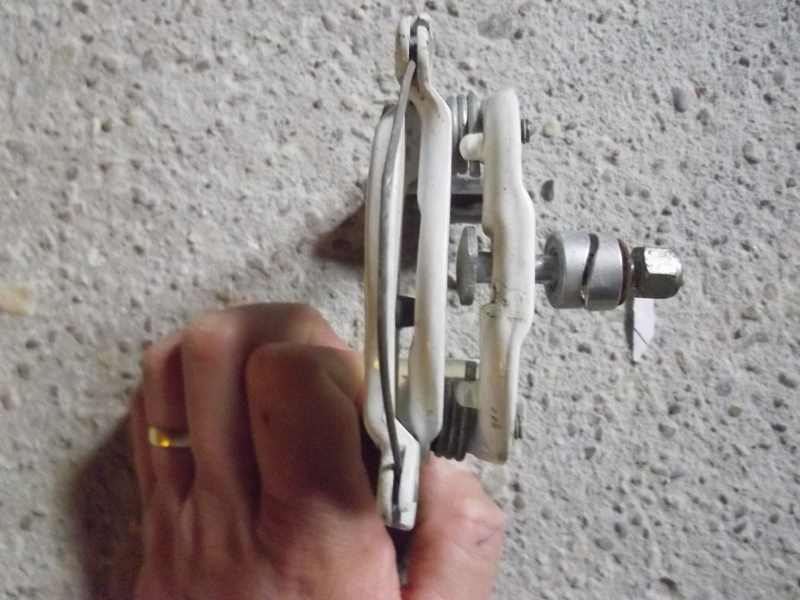

help me to stick ze right brake at ze right place
laque de bricolage au pinceau
comme neuf
c'est un vieux frein dia-compe début 70ies laqué blanc refourgué sur un bmx

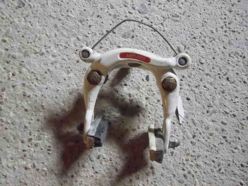

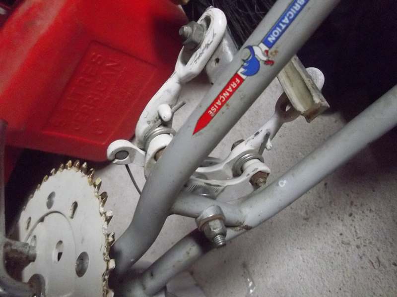

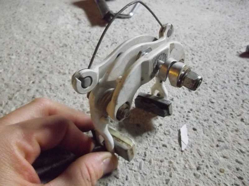

Salut, on me demande ? Voici quelques photos pour aider :
le frein arrière Lee Chi d'origine

la manière dont il est fixé sur le cadre

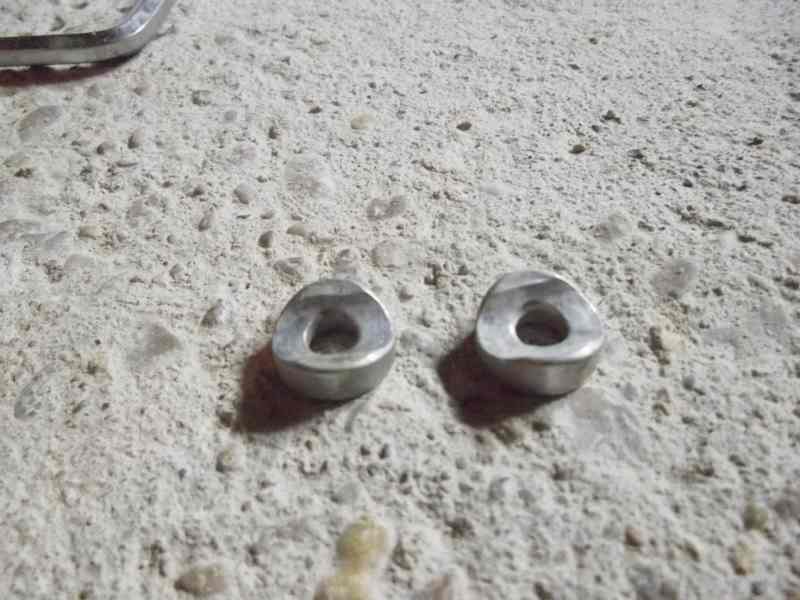

et en détail les deux petites rondelles arrondies qui permettent de le positionner correctement sur le tube du cadre

coxidou a écrit :En espérant que cela t'aide !!
Si je peux me permettre, je pense qu'il a (surtout ?) besoin d'une photo du dessous du boitier de pédalier pour voir comment sera mis en butée la gaine du frein arrière,
j'ai le sentiment que la petite patte qu'on aperçoit maintenant par ici est absente sur son cadre...
