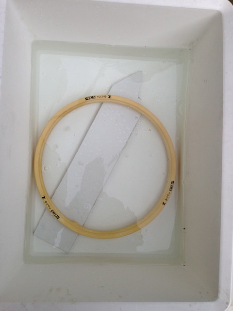

j'ai testé les pastilles de chlore ( 10 pastilles dans 2/3 litres d'eau , normalement c'est le dosage pour 20m3 :mrgreen: )
3 jours de trempage sur une petite partie , pour voir ... ça blanchi mais je vais derayonner car le chlore attaque les tetes de rayons
tiens moi au courant si tu teste l'eau de javel :wink:

La javel ça marche , je viens de sortir ma paire de skyway de 40 L de javel !!!! :mrgreen:

Javel ou eau oxygénée? Qui a essayé?

J'ai essayé le deuxième. J'ai décrit ce que j'avais fait ici avec mes ACS 48 :
/viewtopic.php?f=2&t=7835
Didier
Messages : 66
Re: Master 84 3rd gen
Message par Didier »
Bizarre car l'oxygénée jaunie certains plastique.

Bon achat de pastille de chlore et lessive saint marc avec oxydrine inside!
Photo après 12 heures :quoi:
